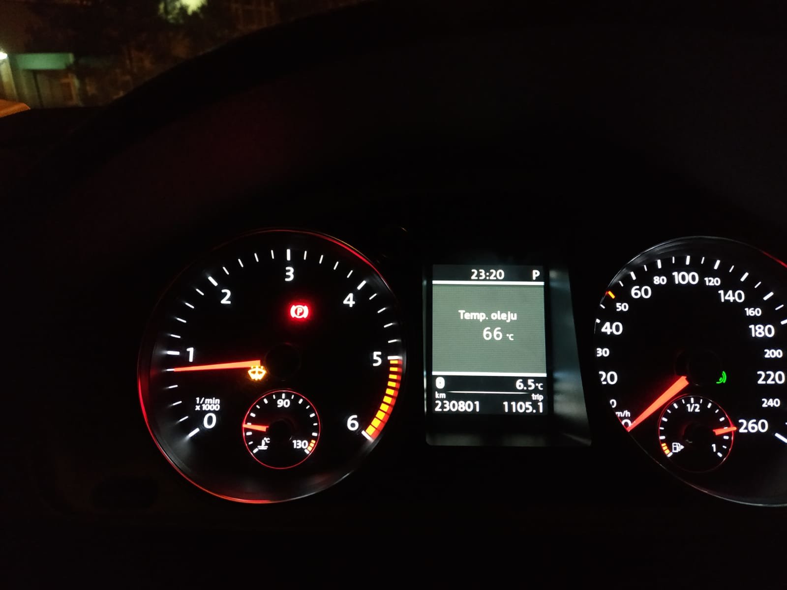

Na postoju 90 stopni uzyska, ale tylko jak jest wyłączona klima/ogrzewanie - jak się załącza klimę to od razu spada? No i jak myślisz mkpol ? Czyli przy załączonej klimie nie osiąga 90 stopni na postoju.
Zdjęcie przedstawia temperaturę na postoju przy wyłączonej klimatyzacji. Natomiast filmik przedstawia temperaturę jak spada od razu po tym jak tylko włączę klimatyzacje/ogrzewanie.

A co się dzieje jak się przejedziesz? Czy i o ile spada temperatura?
Różnie. Ale zazwyczaj temperatura z pierwszego zdjęcie, ewentualnie trochę niższa temperatura.
