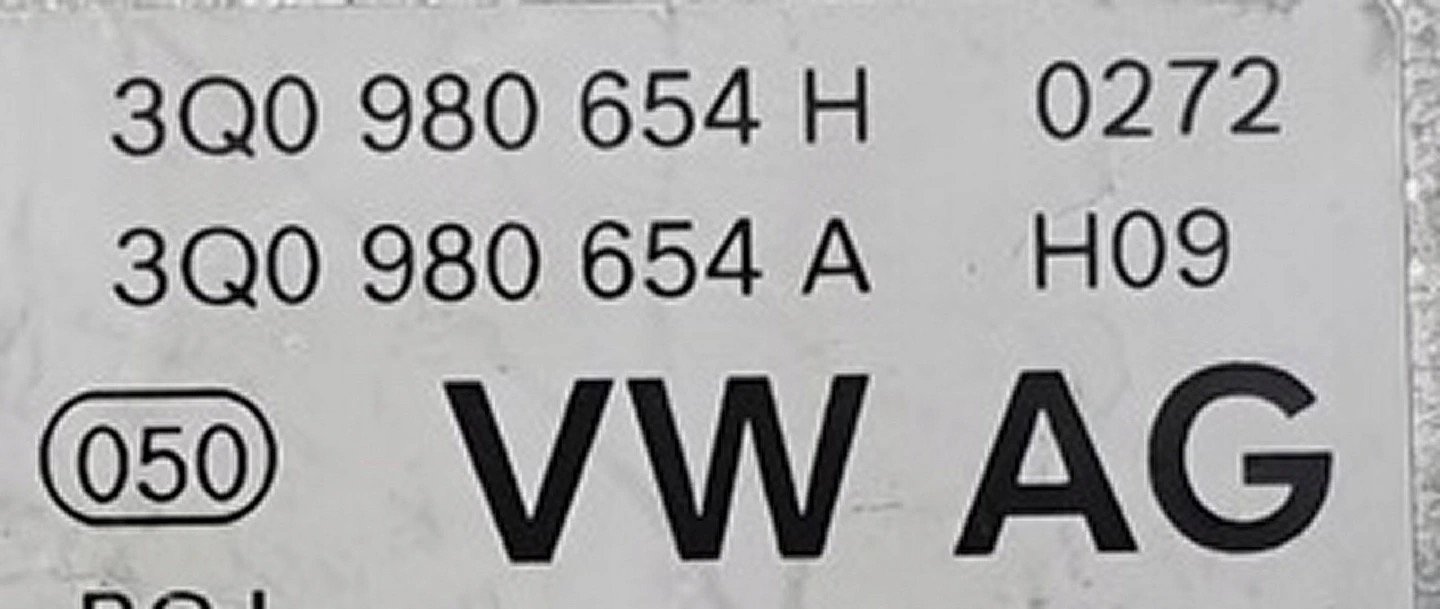

A jak to jest z hw i sw przy zakupie 3Q0?
przy 3AA musiała byc końcówka 654D, żeby np. w liczniku wyświetlał lane assist na lcd, a nie samą kontrolkę pasa ruchu jak w przypadku SW 654A (tak wiem ze można sobie zaktualizować, ale lepiej kupić od razu D).
jak w tej kwestii jest z 3Q0? Czego najlepiej szukać?
które w tym załączonym obrazku to HW a które SW?

3q0 980 654 x, oficjalnie dla vw ostatnio Soft to 0272 ( literka H ) na takiej właśnie śmigam, znaki wróciły do mfa auto samo jedzie do 45 sekund, kamera jest szybsza i dużo lepiej bierze zakręty.
