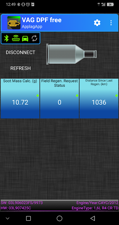

tak, na okrągło tam siedzi. Jak trzeba sprawdzić dpf to wystarczy wyjąć komórkę i uruchomić VAG DPF - wersja free pokazuje wyłącznie ilość popiołu, bieżący stan regeneracji ("0" oznacza, że się nie wypala) oraz ilość kilometrów od ostatniego wypalenia. MZ w zupełności wystarcza do sprawdzenia co i jak w danym momencie z filtrem

Z tego, co widziałem w sklepie - tak: więcej wyświetlanych parametrów z możliwością dostosowania pod siebie, oraz zdaje się automatyczne łączenie oraz jakieś powiadomienia. Nie zgłębiałem tematu, bo do parkingowego sprawdzenia, czy DPF się wypala/nie wypala wersja free mi wystarczy, a do znęcania się nad dokładniejszymi danymi filtra mam VCDSa

tak jak pisałem, jestem 2 tygodnie po zrobieniu czyszczenia, programu i downgrade. Jak dotąd mało mam danych, ale:
- pierwsze wypalanie po ~260-280km w mieście
- drugie wypadłoby (nie sprawdziłem, obliczam z przebiegu) po ok. 550km przy 20% miasto/80% trasa
- trzecie przede mną - wczoraj sprawdziłem po zaparkowaniu i wskazywało mi 10g zapełnienia i 370km od ostatniego wypalenia (na podstawie tego podałem wypalenie nr 2);
Także dalsze dane jak trochę pojeżdżę

przejechałem się 30mil teraz. Pasywne wypalanie włączyło się po przekroczeniu 300C potem włączyło się drugi raz przy niżej temperaturze . Ilona w aplikacji zmienia się na czerwoną według instrukcji VAG DPF

idę na rekord km pomiędzy regeneracjami:D tryb 65% miasto/podmiejskie/35% trasa.
przypominam, że jestem po piecowym wypaleniu DPF i downgrade programu (9979=po dieselgate->9973=jeden z ostanich przed dieselgate) oraz programie - wykres w dużym profilowym; poziom zapełnienia filtra olejem to obecnie nieco powyżej 1%
przez chwilę zacząłem się martwić, że coś tu nie gra, ale zarówno G450 pokazuje realne wartości, a doczytałem też, że dodatkową obliczoną masę sadzy wylicza system na podstawie oporności czy jakoś tak; nie ma oczywiście żadnych gwarancji, że skoro mam teraz 1000km przy ~11g, to zrobię ~2400km do 24g, czyli masy oznaczającej wyzwolenie regeneracji - jak dotąd po reanimacji dpf wskazania zawsze były niskie i ciach- nagle wypalanko. Ale i tak o niebo lepsze to, niż co 200km w mieście i 350 na trasie
