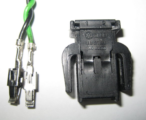

GRZECHHH Zgłoś #41 Napisano 6 Lipca 2015 (edytowane) Wtyczki są integralna częścią taśmy i wątpię żeby w etce była taka informacja. Do prądowego złącza taśmy pasuje wtyczka od dolnych lampek w drzwiach B5. ps. Gdzies mialem jeszcze taka tasme BH jak znajde to popatrze na te wtyczki. Update: Mala wtyczka 2pin wtykana do sterownika grzania: 4B0973119 Duzy wtyk 2 pin ma tylko takie oznaczenie: AMP 09445200 Edytowane 10 Lipca 2015 przez GRZECHHH Cytuj Udostępnij tę odpowiedź Odnośnik do odpowiedzi Udostępnij na innych stronach

Pablo43284 Zgłoś #46 Napisano 11 Grudnia 2020 Witam, odświeżę i ja. Poszukuje kilku informacji i wtyczki. Mam już taśmę/zwijak z Audi - 1J0 959 654 Q Mam kierownicę grzaną 7M3 419 091 BF Szukam informacji dotyczącej sterownika grzania kierownicy - w sterowniku są dwa gniazda: 1. górne to zasilanie z taśmy 12v 2. dolne - ??? 3. z czego można pozyskać wtyczkę zasilania nr. 054452200 - pokazana na zdjęciu poniżej Cytuj Udostępnij tę odpowiedź Odnośnik do odpowiedzi Udostępnij na innych stronach
