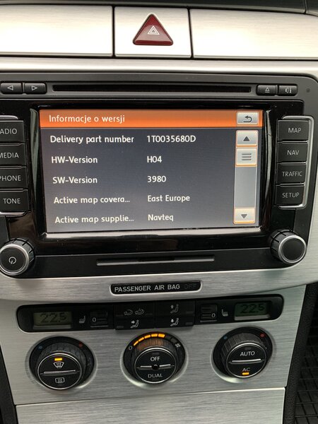

bercik_2003 Zgłoś #3791 Napisano 29 Listopada 2020 Z prośbą o pomoc proszę. Moje radio to 1T0035680D soft HW-Verion H04. SW-Version. 3980. Tutaj moje pytanko czy to najnowszy soft czy można/trzeba go zaktualizować do jakiejś wersji. Ponadto nagrałem dziś płytę z mapą V17 EAST i wkładając do radia za trzecim razem w końcu płyta odpaliła lecz po ok. pół godziny znowu komunikat "włóż płytę DVD" i i wysuwa tą włożoną. Czy ten objaw to źle nagrana płyta czy brudny laser. Załączam zdjęcia. Z góry dzięki za pomoc. Cytuj Udostępnij tę odpowiedź Odnośnik do odpowiedzi Udostępnij na innych stronach
wektor Zgłoś #3792 Napisano 29 Listopada 2020 Jest w tym wątku wszystkimi co pytasz.Możesz zaktualizować a mapa tak się wgrywa Cytuj Udostępnij tę odpowiedź Odnośnik do odpowiedzi Udostępnij na innych stronach
