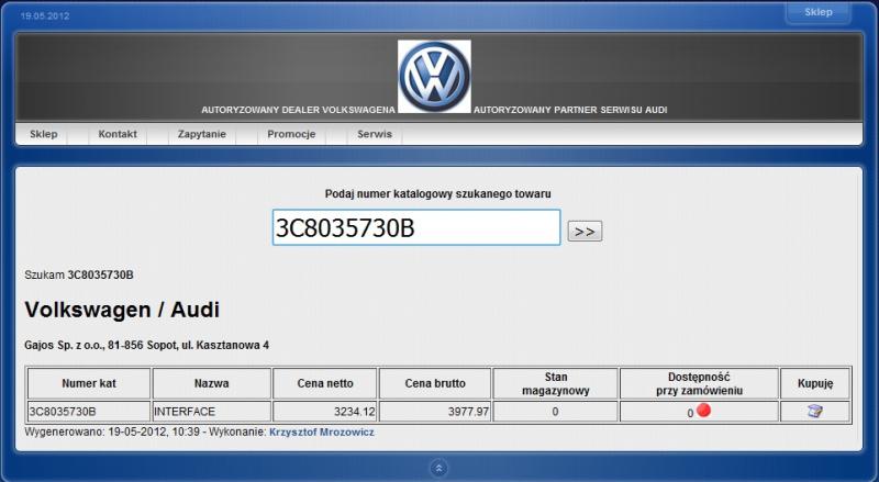

romeo9999 Zgłoś #34 Napisano 19 Maja 2012 (edytowane) Dla informacji w jakiej cenie jest moduł 3C8035370B oraz 5N0035730D Edytowane 19 Maja 2012 przez romeo9999 Cytuj Udostępnij tę odpowiedź Odnośnik do odpowiedzi Udostępnij na innych stronach
Bimbasz Zgłoś #35 Napisano 21 Maja 2012 Dla informacji w jakiej cenie jest moduł 3C8035370B oraz 5N0035730D Co to jakaś reklama, czy co? Cytuj Udostępnij tę odpowiedź Odnośnik do odpowiedzi Udostępnij na innych stronach
