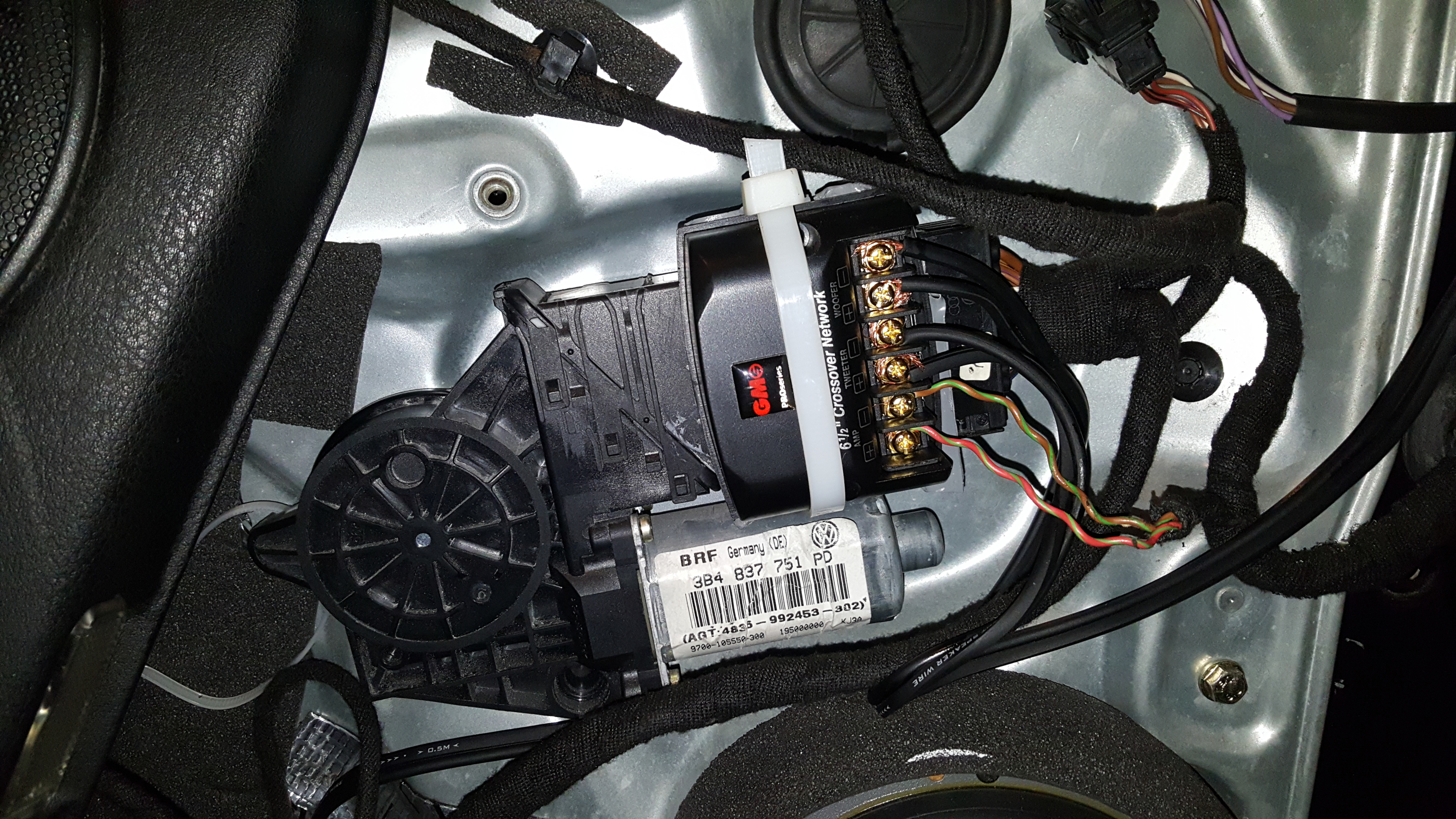

davidoff123 Zgłoś #88 Napisano 22 Sierpnia 2017 panowie mam pytanie zakupilem system na przód Morel MAximo, mam w zestawie zwrotnice i teraz jak to podłaczyć ? kable co idą do wysokotonowych przez zwrotnice i dopiero do nie tweeter, a jak z wooferami ? bo w zwrotce wejście IN jest jedno (plus i minus) a w drzwiach są kable cztery dwa od wysoktonowych i dwa od wooferów Cytuj Udostępnij tę odpowiedź Odnośnik do odpowiedzi Udostępnij na innych stronach
matek--1 Zgłoś #89 Napisano 22 Sierpnia 2017 Bo w głośniku jest zrobiony mostek na jednym a na drugim przewodzie jest taki "opornik" do syczkow, sygnał z radia wychodzi plus i minus. Przy zwykłych głośnikach. Cytuj Udostępnij tę odpowiedź Odnośnik do odpowiedzi Udostępnij na innych stronach
davidoff123 Zgłoś #90 Napisano 22 Sierpnia 2017 ok czyli jak tą zwrotke podpiąć aby było dobrze ? w miejsce IN które kable wpiąć ? Cytuj Udostępnij tę odpowiedź Odnośnik do odpowiedzi Udostępnij na innych stronach
StreamHD Zgłoś #91 Napisano 22 Sierpnia 2017 (edytowane) Do zwrotnicy wpinasz kable z instalacji, a od zwrotnicy prosto do głośników. Passat B5 FL ale zwrotnice mam identyczną w GMS 1968PRO jak Ty w Morelach Maximo. Mówiąc prosto bierzesz + i - z radia i go wpinasz do zwrotki, a potem to samo robisz z głośnikami. Edytowane 22 Sierpnia 2017 przez StreamHD Cytuj Udostępnij tę odpowiedź Odnośnik do odpowiedzi Udostępnij na innych stronach
davidoff123 Zgłoś #92 Napisano 22 Sierpnia 2017 czyli co zostawić te kable co są w drzwiach i pociągnąć nowe od radia ? bo gdzieś wyczytałem żeby podpiąć kable od wooferów do zwrotki i od niej wypuścić kable na woofer + tweeter. Nie wiem jak jest z cięciem woofera czy kabel do niego idzie i daje pełne pasmo i jest obcinany jakimś kondensatorkiem przy głośniku czy jak to wygląda Cytuj Udostępnij tę odpowiedź Odnośnik do odpowiedzi Udostępnij na innych stronach
StreamHD Zgłoś #93 Napisano 22 Sierpnia 2017 (edytowane) Nie nie nic nie trzeba nowego ciągnąć. Obecna instalacja jest zakończona wtyczką i albo kupisz adapter który bez jej niszczenia wyprowadzi Ci kable do zwrotnicy albo ją utniesz i gołe kable podłączysz do zwrotnicy. Ja uciąłem i na zdjęciu widzisz kable idą z radia prosto do zwrotnicy. Daj zdjęcie z dobrze widoczną instalacją audio w drzwiach to Ci powiem co i jak ( o ile tu jest tak samo jak w pasku B5FL ) Edytowane 22 Sierpnia 2017 przez StreamHD Cytuj Udostępnij tę odpowiedź Odnośnik do odpowiedzi Udostępnij na innych stronach
