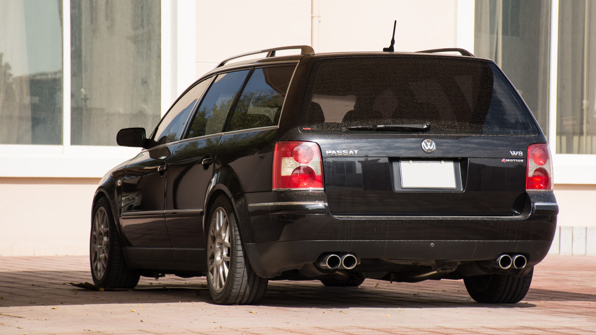

marecek Zgłoś #550 Napisano 1 Kwietnia 2020 (edytowane) 15mm na seryjnych madrasach 17"... (post 366 w temacie). Foto jak po lekkej glebie wygląda jest tutaj. Edytowane 1 Kwietnia 2020 przez marecek Cytuj Udostępnij tę odpowiedź Odnośnik do odpowiedzi Udostępnij na innych stronach
