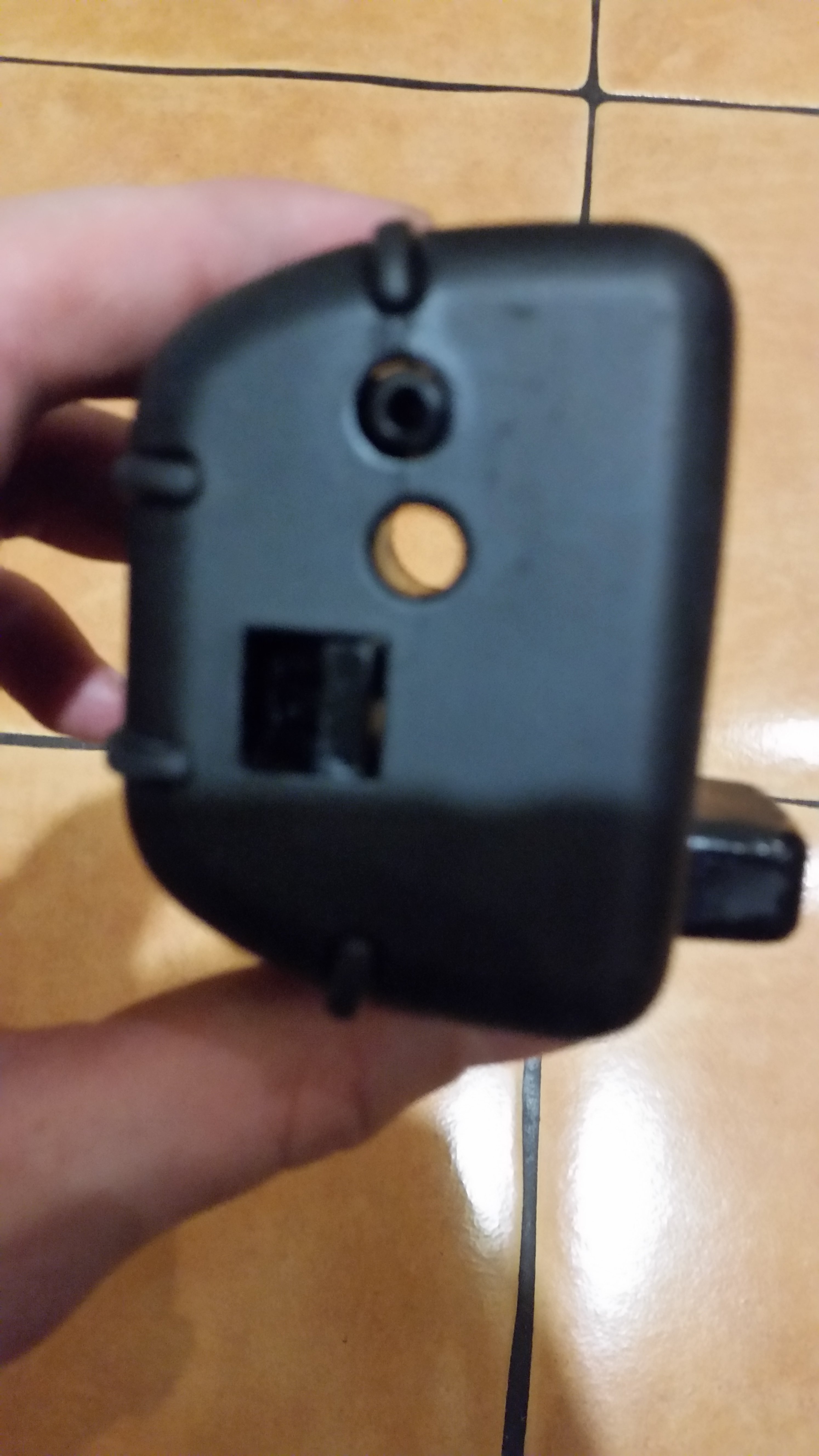

damianogcw Zgłoś #238 Napisano 13 Kwietnia 2020 (edytowane) Witam Panowie męczę się z nią już któryś raz z kolei i nie mam siły więcej. Powiedzcie mi co robię źle. Na początku roleta dała się naciągnąć teraz gdy próbuje to zrobić to odkręca mi się sruba torx i nie idzie jej naciągnąć. Dodam że z tej strony gdzie jest przycisk od wyciągania rolety z auta ulamal mi się też ten bolec plastikowy. Mowa jest o rolecie z fl-a. Na zdjęciu bolec jest, natomiast urwany jest z drugiej strony. Zastąpiłem to wkrętem. A może Jest ktoś chętny z Warszawy lub okolic kto chciałby pobawić się z moją roletą przy piwku? Nie mam już do niej sił 20200413_224511.mp4 Edytowane 14 Kwietnia 2020 przez damianogcw Cytuj Udostępnij tę odpowiedź Odnośnik do odpowiedzi Udostępnij na innych stronach
MichalSWD Zgłoś #239 Napisano 29 Maja 2020 Jak chcesz mogę spróbować to ogarnąć jak tylko znajdę jeden potrzebny element. Jestem w Warszawie w niedzielę 31.05, mogę zabrać roletę do Kielc i na miejscu to zrobić. Pytanie tylko czy masz wszystkie elementy jakie były w tej bocznej osłonie i w jakim stanie jest osłona. Cytuj Udostępnij tę odpowiedź Odnośnik do odpowiedzi Udostępnij na innych stronach
damianogcw Zgłoś #240 Napisano 29 Maja 2020 Mam wszystkie elementy oprócz jednego plastikowego bolca który wchodzi w boczną obudowę, zastąpiłem to wkretem. A jak by wyglądała sprawa z ewentualnym odbiorem rolety? Cytuj Udostępnij tę odpowiedź Odnośnik do odpowiedzi Udostępnij na innych stronach
