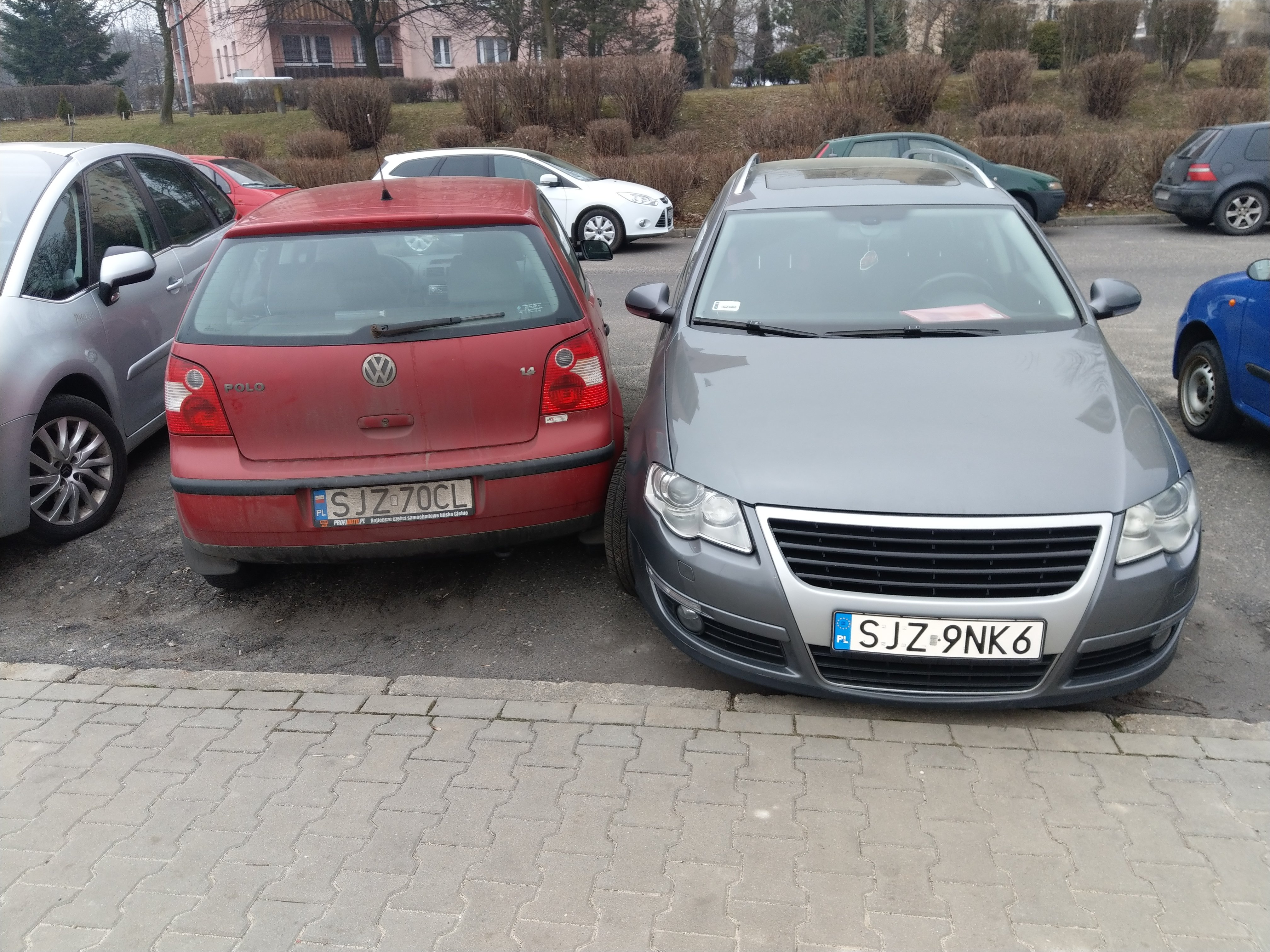

nTomek Zgłoś #149 Napisano 14 Marca 2019 Kurna Olek - wklej zdjęcia lamp jakie masz. Lekarzowi też każesz zgadywać co cię boli? Cytuj Udostępnij tę odpowiedź Odnośnik do odpowiedzi Udostępnij na innych stronach
Olek.86 Zgłoś #150 Napisano 14 Marca 2019 Takie tylko mam Cytuj Udostępnij tę odpowiedź Odnośnik do odpowiedzi Udostępnij na innych stronach
nTomek Zgłoś #151 Napisano 14 Marca 2019 @Olek.86 No to sobie sam odpowiedziałeś, że tylko takie masz - czyli nie masz LED DRL. Przeniosłem twój wątek do tematu o aktywacji trybu skandynawskiego - tyle możesz zrobić kodowaniem by było legalne. Jak chcesz mieć ledowe DRL to musiałbyś fizycznie przerobić halogeny na ledy z Fabii i odpowiednio zakodować. To było opisane w poprzednim temacie - link kilka postów wyżej. Cytuj Udostępnij tę odpowiedź Odnośnik do odpowiedzi Udostępnij na innych stronach
