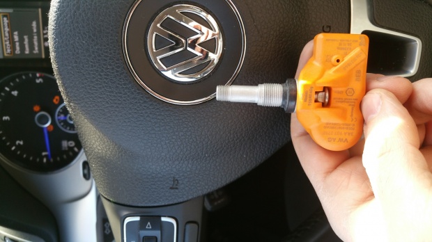

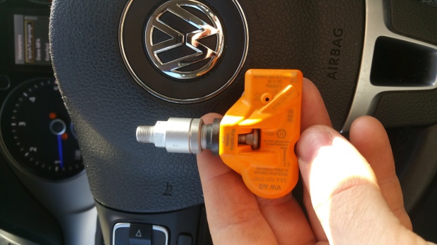

maxit Zgłoś #233 Napisano 27 Lutego 2017 ktoś może wkleić foty czujników zwykłych i tpms Cytuj Udostępnij tę odpowiedź Odnośnik do odpowiedzi Udostępnij na innych stronach
user78 Zgłoś #234 Napisano 27 Lutego 2017 Czujniki masz tylko tpms - w tym wątku kilka postów wyżej masz fotki. Natomiast to uruchamiane przyciskiem SET to nie są czujniki tylko komp zlicza w oparciu o ABS i jak spada to wywala wykrzyknik na desce ale bez informacji, które koło i jaka wartość ciśnienia. Cytuj Udostępnij tę odpowiedź Odnośnik do odpowiedzi Udostępnij na innych stronach
