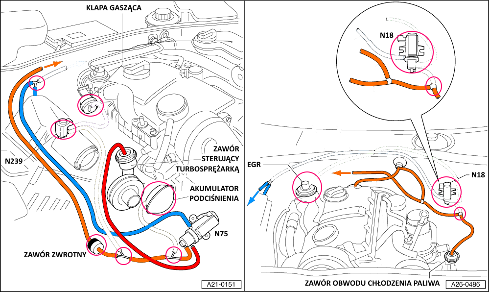

Kiku Zgłoś #322 Napisano 29 Marca 2020 Witam, Panowie czy ktoś mógłby odświeżyć schemacik podciśnienia dla silnika AWX? Wszystko co znalazłem w temacie wymarło już na serwerach hostingowych. Z góry dziękuję i Pozdrawiam Cytuj Udostępnij tę odpowiedź Odnośnik do odpowiedzi Udostępnij na innych stronach
jihad Zgłoś #323 Napisano 29 Marca 2020 (edytowane) Jako, że prosty temat podciśnień generuje od 20 lat problemy, przygotowałem schemat, który powinien rozwiać wszelkie wątpliwości. Jeśli ktoś wciąż tego nie zrozumie, to niech nie dotyka, tylko jedzie do mechanika. UWAGI: 1. Schemat na podstawie silnika AJM. To samo ATJ i pierwsze PD w poliftach, czyli AWX, AVF, AVB i nie wiem co tam jeszcze. Nie jestem pewien czy w ostatnich rocznikach 2004-2005 i może 2003 nie ma jakichś niewielkich zmian. 2. W pobliżu zaworu N18 czasem zamiast dwóch trójników występuje jeden czwórnik. Nie zmienia to niczego rzecz jasna jeśli chodzi o ideę. 3. Zawór obwodu chłodzenia paliwa chyba też nie występuje zawsze. Nawet nie wiem, czy to ma coś wspólnego z paliwem. Na pewno jest wpięte w układ chłodzenia i zasada działania nie jest dla mnie jasna, gdyż do niego jest cały czas doprowadzane podciśnienie (podczas pracy silnika) i cały czas jest wysterowany (otwarty?). N18 - zawór sterujący zaworem EGR N75 - zawór sterujący łopatkami w turbosprężarce, tzw. zmienna geometria N239 - zawór zamykający klapę gaszącą Kolorem NIEBIESKIM oznaczone są przewody, w których panuje ciśnienie atmosferyczne, potrzebne jako punkt odniesienia dla poprawnej pracy zaworów N18 i N75. Jak widać jest to po prostu schemat typu "T". Ciśnienie atmosferyczne z filtra powietrza rozgałęzia się na trójniku i idzie do obu zaworów. Koro POMARAŃCZOWY i ŻÓŁTY to podciśnienie wytwarzane przez pompę tandemową z tyłu silnika i tam jest początek układu. Podciśnieniem tym zasilane jest serwo hamulcowe i zawory sterujące pracą silnika, czyli N18, N75, N239 i zawór obwodu chłodzenia paliwa. Podciśnienie wytwarzane jest podczas pracy silnika i zanika po jego zgaszeniu, za wyjątkiem części oznaczonej kolorem żółtym, gdzie dzięki oddzieleniu za pomocą zaworka zwrotnego i włączonego w układ akumulatora podciśnienia jest utrzymywane również w czasie, gdy silnik już nie pracuje. W obwodzie ŻÓŁTYM mamy N75 i N239. Kolor ZIELONY to przewód sterujący zaworem EGR. Panuje tam podciśnienie tylko w czasie, gdy sterownik silnika uzna za stosowne za pomocą N18 uchylić zawór EGR. Kolor CZERWONY jak wyżej, ale dotyczy łopatek w turbosprężarce i zaworu N75. Kolor FIOLETOWY to przewód do gaszenia silnika. Panuje tam podciśnienie kilka sekund po zgaszeniu silnika, dlatego ważne jest, aby zawór N239 był zasilany z części żółtej, czyli tej gdzie podciśnienie utrzymane jest bez pracującego silnika, za zaworkiem zwrotnym. Edytowane 29 Marca 2020 przez jihad 1 Cytuj Udostępnij tę odpowiedź Odnośnik do odpowiedzi Udostępnij na innych stronach
